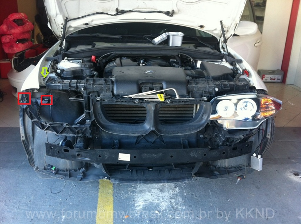

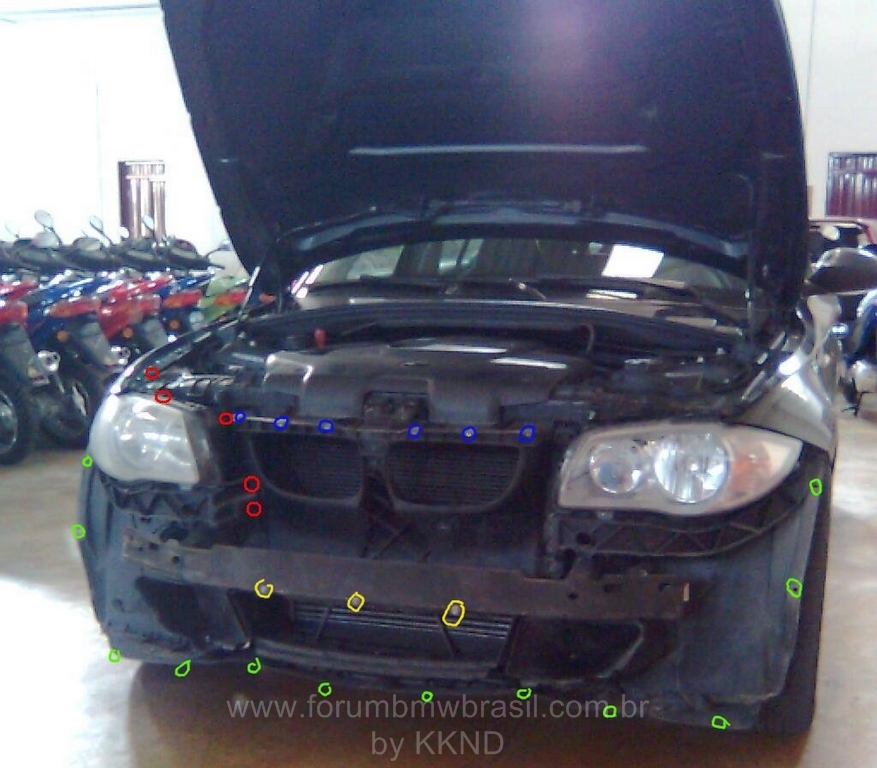

quitar todos los tornillos de la goma de cierre del capó (todos torcs)
quitar los tornillos interiores del paso de ruedas (llave fija del 8)
*no tengo fotos, estaba muy oscuro. hay tres en la parte exterior-frontal del paso de ruedas. en el manual colgado sale indicado.
quitar los tornillos 4 tornillos (torcs) del interior del parachoques. están detrás de la rejilla del morro, que sale de un tirón, y en la parte de arriba.
*no hay fotos, mirar manual.
quitar los 8¿? tornillos que unen el parachoques con el plástico que tapa el motor (todos torcs)
después de tener todo suelto, hay que darle el tirón al parachoques. eso se lo dejé a xt4t!c (que lo rompa él y pague si es necesario xD)
*indicado como hacerlo en el manual.

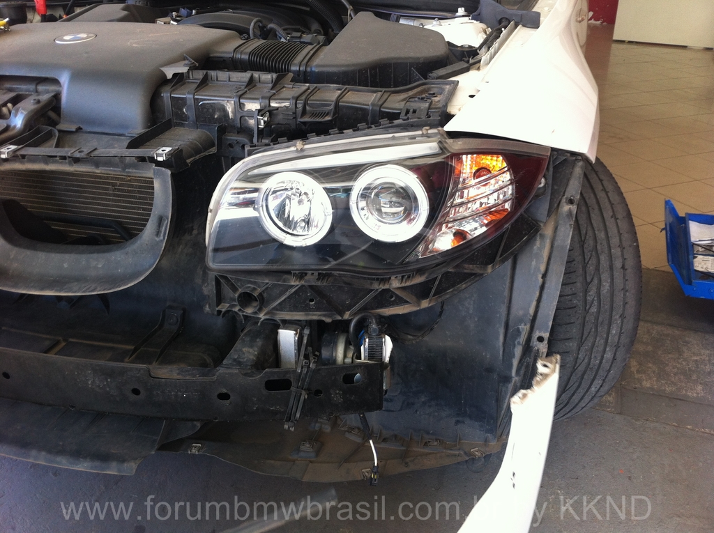

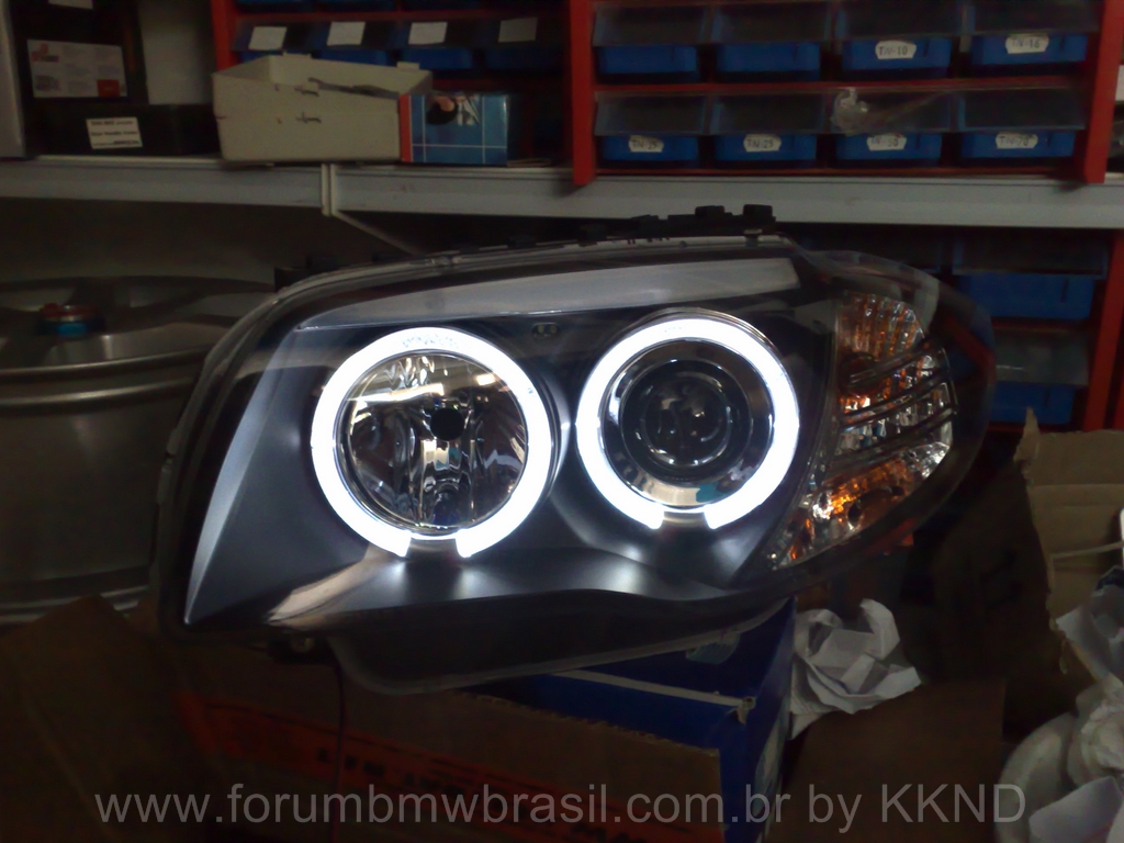

RESULTADO:
una vez esto, a por los focos!!!!
ImagemImagemImagem
RESULTADO:
ImagemImagem

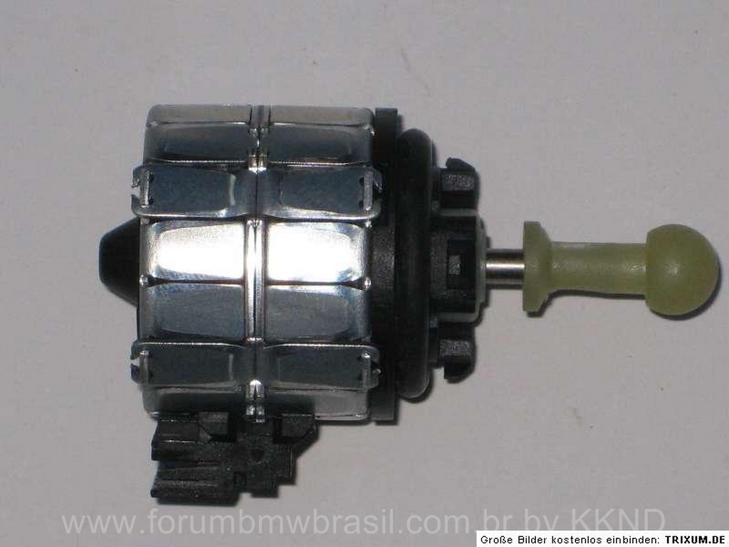

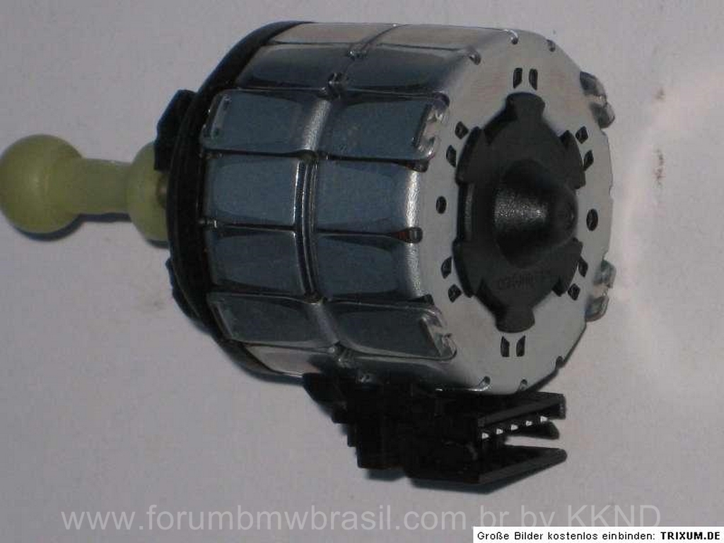

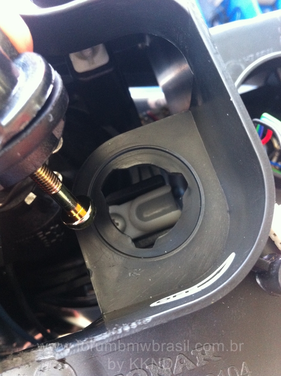

Detalhe das dois parafusos que são de dificil acesso, use a entrada indicada em verde para acessar o parafuso mais interno

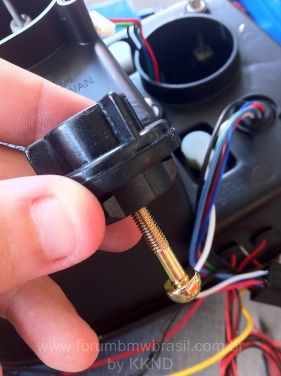

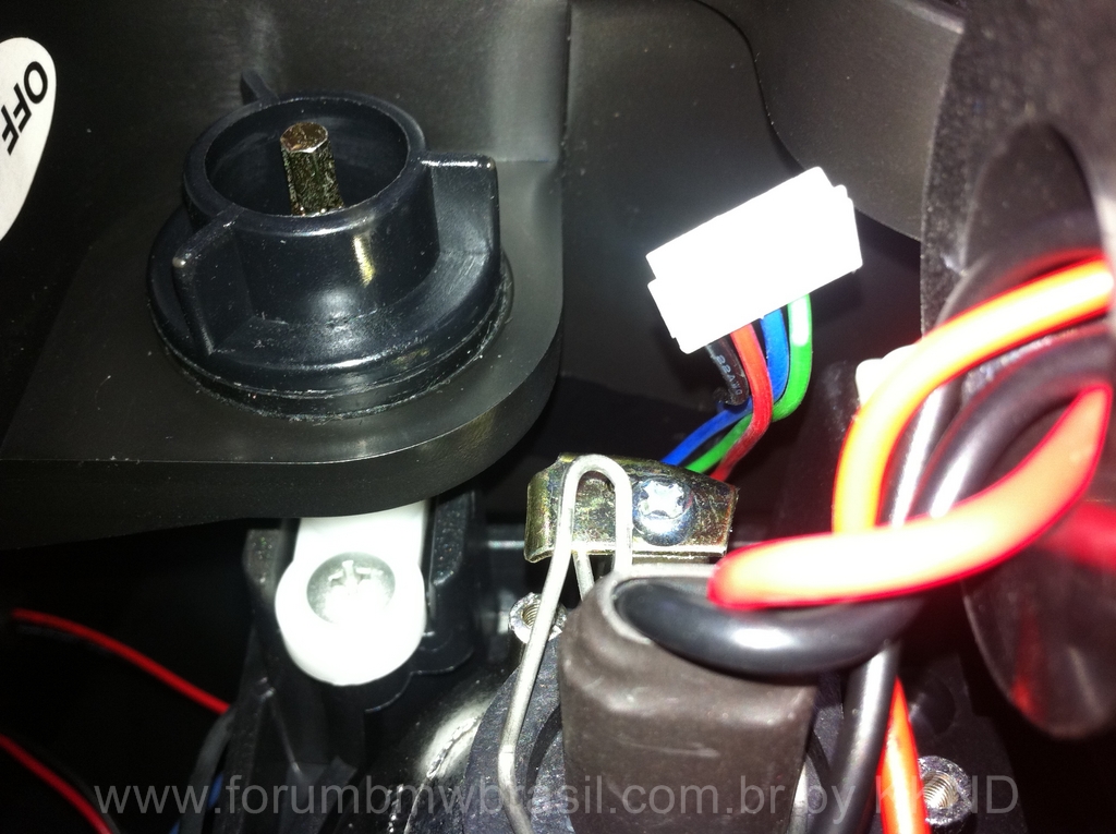

Atente para esse parafuso grande com a base de plastico, é ali que vai o regular de altura da BMW

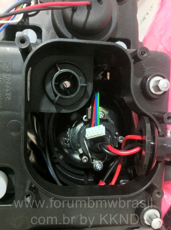

Note a base de plastico BRANCA, NÃO RETIRE ELA, vc vai encaixar a cabeça do motor nela.
Na ponta do plastico branco tem uma entrada, encaixe a ponta do regulador por ali.
O cabo colorido encaixa ai nessa parte

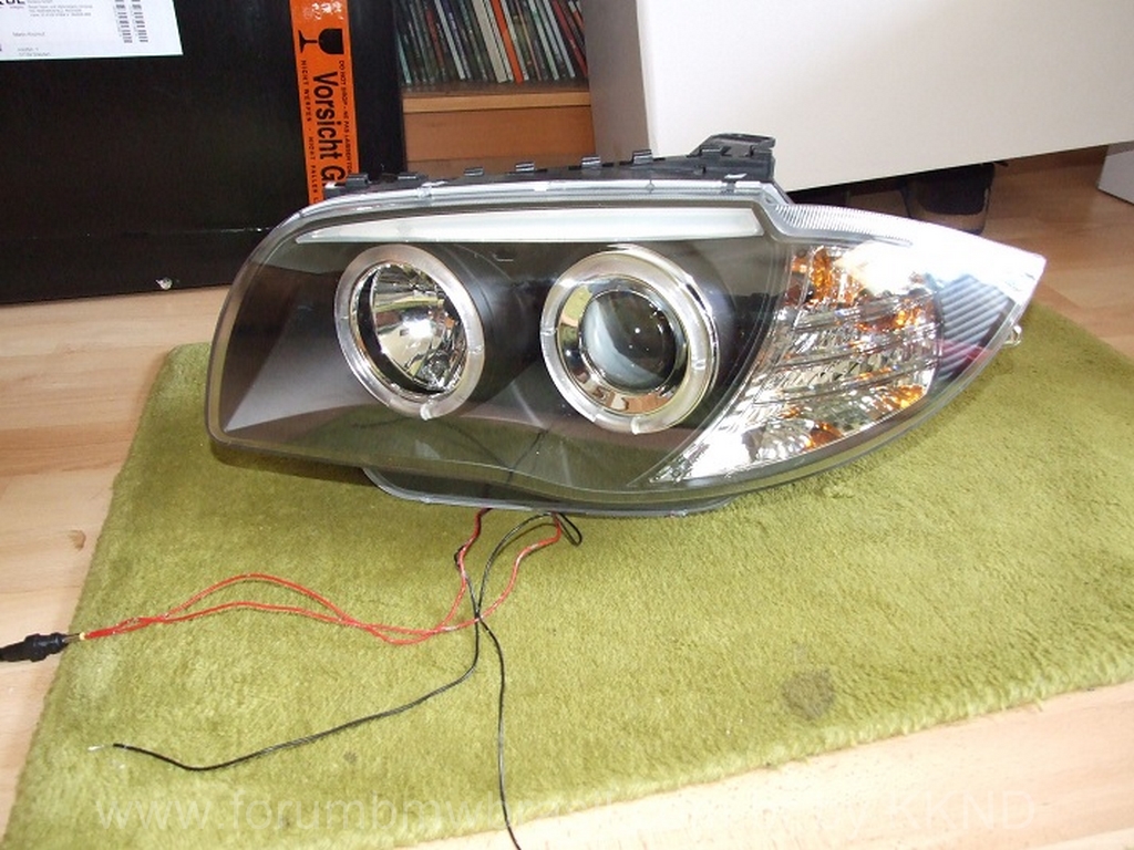

KKND...primeiramente, como aqui é um tutorial não sei se eu poderia responde esse topico, mas sinta se a vontade em apagar essa mensagem caso eu nao deveria ter escrito.
Comprei meu farol e gostaria de tirar uma duvida antes da instalação, eu notei que existem 3 pares de fios que não faz parte do conector, acredito que seja os fios que alimentam os angels eyes......onde eu ligo esses fios?
Eles devem ser ligados na saida da lanterna correto? mas o fio da lanterna nao faz parte do conector original do carro?? ou tbm tem um fio separado no original?
Obrigado.

Muito obrigado ai pela ajuda, eu mesmo instalei o farol no fds.....e ficou muito bom. Realmente nao é tao complicado fazer a instalação mas o topico me ajudou muito.
Eu acabei fazendo um jumper no fio da lanterna e retirei o pingo (lanterna)....ai quando eu viro 1x o controle das luzes, ele liga somente o angel eyes.....ficou show.
